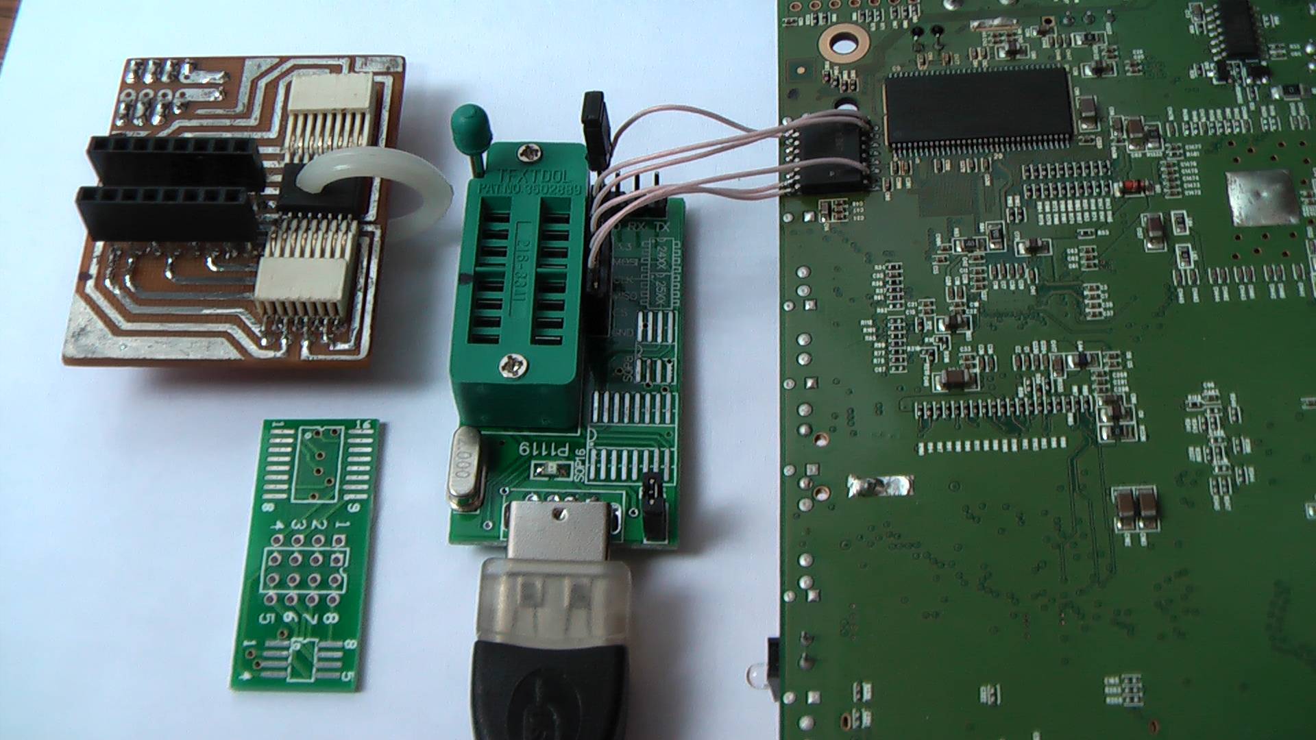

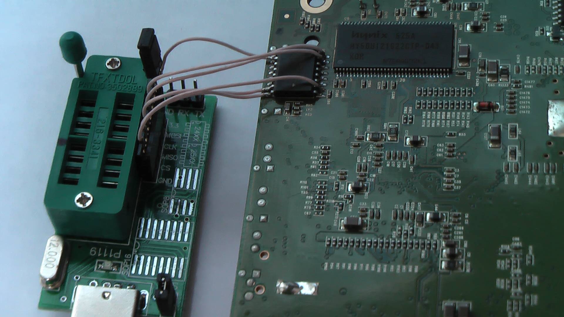

Expert850
Прогер исправный, шил MX25L12805D, S25FL128P
misk2014
Не спалиться, прошивал не выпаивая из схемы на роутере(подпаивал проводки), напряжение правда с 3.3В -> 2.9B падает (ток где-то 120мА), там резюк, ограничивающий ток, перед регулятором стоит.

ващето у усб стоит защита от перегрузок, а тритон со своими ошибками [утомил], тл 866 рулит, алгоритмы работы 5+
Добавлено спустя 4 минуты 51 секунду:
CH341A - USB Programmer 1.18 [Ru/En] не предназначен для внутрисхемного програмирования

Expert850
Не факт, от китайских кабелей дохнут мосты на матерях :)
У него для этого как раз гребенка выведена, очень удобно, и какая разница что IC впаяна или не впаяна, главное чтоб питание не подавать основное на плате. Выпаять не каждый сможет, а подпаять другое дело.
Вообще то наши люди даже биос с помощью велосипеда восстанавливали :D мы не ищем легких путей =)

пожалуйста, можешь пояснить подробно к каким ножкам нужно подпаять и откуда соответственно, а то плохо видно на фотках ) . Убил прошивку в триколоре, попробую восстановить. Если что там winbond 25q128bvfg (1225)

3.3V -> 1(Hold) ,2(VCC) ( у меня одним проводом, т.к. в самой схеме соединены вместе)
MOSI -> 15 (SI)
CLK -> 16 (SCK)
MISO -> 8 (SO)
CS -> 7 (CS)
GND -> 10 (GND)
Там еще на 9 (WP) должно 3.3V, у меня она тоже через схему сидит на 1,2
Да еще тут тонкость, во всяком случае у меня на роутере, на провод 3.3В поставь выключатель или перемычку, подключай сначало плату программатора в Usb, а потом включай питание на микруху, если наоборот то через схему роутер сажал напряжение до 2.7В и микруха не шилась, а если как написал, то 2.9 было и шилась.Но это мож у меня так, тут зависит от разводки на плате где микруху будешь шить не выпаивая.
