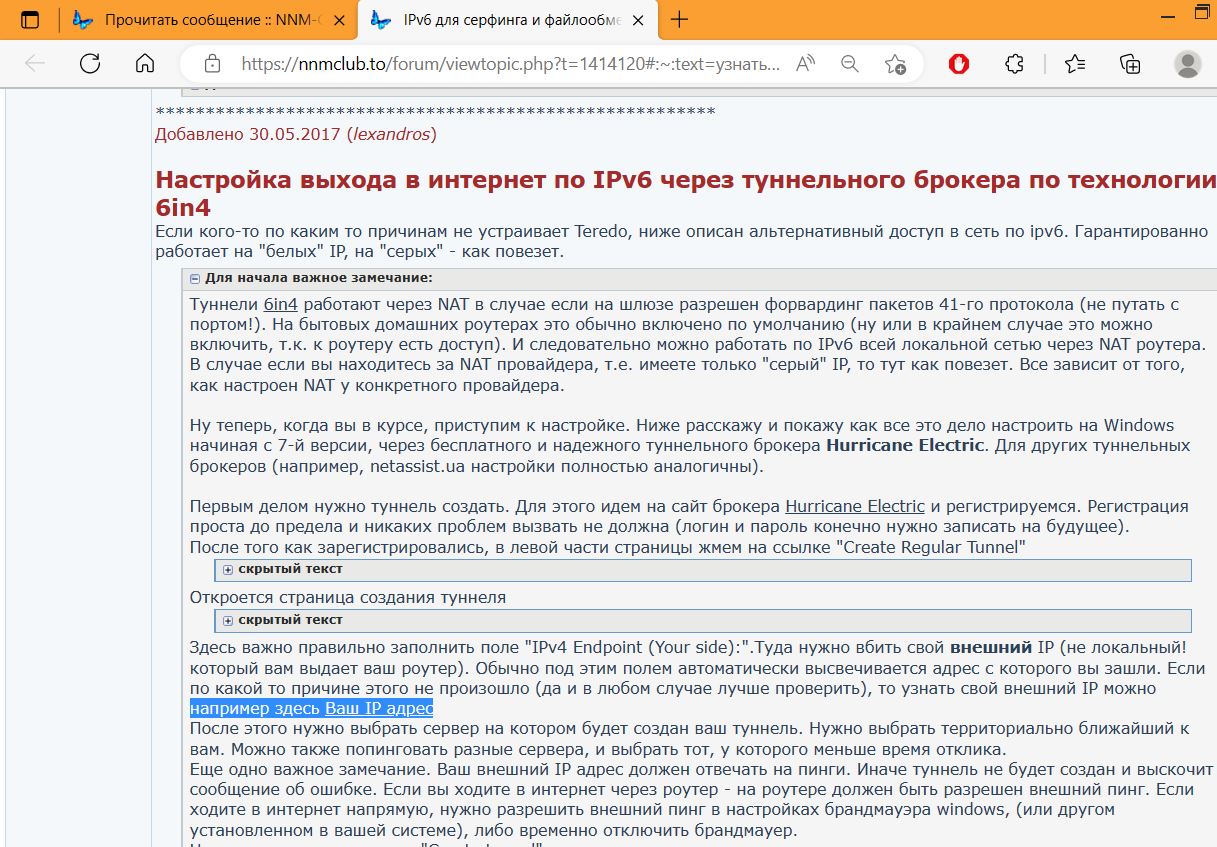

Настройка выхода в интернет по IPv6 через туннельного брокера по технологии 6in4
Если кого-то по каким то причинам не устраивает Teredo, ниже описан альтернативный доступ в сеть по ipv6. Гарантированно работает на "белых" IP, на "серых" - как повезет.
Туннели 6in4 работают через NAT в случае если на шлюзе разрешен форвардинг пакетов 41-го протокола (не путать с портом!). На бытовых домашних роутерах это обычно включено по умолчанию (ну или в крайнем случае это можно включить, т.к. к роутеру есть доступ). И следовательно можно работать по IPv6 всей локальной сетью через NAT роутера.
В случае если вы находитесь за NAT провайдера, т.е. имеете только "серый" IP, то тут как повезет. Все зависит от того, как настроен NAT у конкретного провайдера.
Ну теперь, когда вы в курсе, приступим к настройке. Ниже расскажу и покажу как все это дело настроить на Windows начиная с 7-й версии, через бесплатного и надежного туннельного брокера Hurricane Electric. Для других туннельных брокеров (например, netassist.ua настройки полностью аналогичны).
Первым делом нужно туннель создать. Для этого идем на сайт брокера Hurricane Electric и регистрируемся. Регистрация проста до предела и никаких проблем вызвать не должна (логин и пароль конечно нужно записать на будущее).
После того как зарегистрировались, в левой части страницы жмем на ссылке "Create Regular Tunnel" Откроется страница создания туннеля Здесь важно правильно заполнить поле "IPv4 Endpoint (Your side):".Туда нужно вбить свой внешний IP (не локальный! который вам выдает ваш роутер). Обычно под этим полем автоматически высвечивается адрес с которого вы зашли. Если по какой то причине этого не произошло (да и в любом случае лучше проверить), то узнать свой внешний IP можно, например, здесь https://2ip.ru/, или аналогичный сервис в Украине https://2ip.ua/ , и другие, например, https://whatismyipaddress.com/ , https://www.whatismyip.com/ и т.д.
После этого нужно выбрать сервер на котором будет создан ваш туннель. Нужно выбрать территориально ближайший к вам. Можно также попинговать разные сервера, и выбрать тот, у которого меньше время отклика.
Еще одно важное замечание. Ваш внешний IP адрес должен отвечать на пинги. Иначе туннель не будет создан и выскочит сообщение об ошибке. Если вы ходите в интернет через роутер - на роутере должен быть разрешен внешний пинг. Если ходите в интернет напрямую, нужно разрешить внешний пинг в настройках брандмауэра windows, (или другом установленном в вашей системе), либо временно отключить брандмауер.
Нажимаем внизу на кнопку "Create tunnel".
Если все прошло без ошибок - то туннель будет создан и откроется страница с его параметрами.
Что нам важно из этих параметров (лучше записать)
Tunnel ID, Server IPv4 Address, Server IPv6 Address,Client IPv6 Address.
Важно: Server IPv6 Address,Client IPv6 Address нужны без маски, то есть то, что написано до слеша.
Например, если на странице отображается Server IPv6 Address: 2001:123:123:123::1/64 значит адрес сервера: 2001:123:123:123::1 (то же самое касается ipv6 адреса клиента)
Еще один важный параметр находиться на вкладке "Advanced". Он нужен для тех у кого динамический IP адрес (провайдер периодически меняет вам внешний IP). Здесь нужно записать Update Key. Этот ключ нужен будет, чтобы вбить его в программку обновления адреса (ниже расскажу, что это и зачем).
На этом создание туннеля завершено. Переходим к конфигурированию доступа через только что созданный туннель.

Но сайт https://test-ipv6.com/ говорит, что "IPv6 адрес не определен"
Что не так делаю?

Цитата:
например здесь Ваш IP адрес
нерабочий сервис, исправляйте инструкцию.
