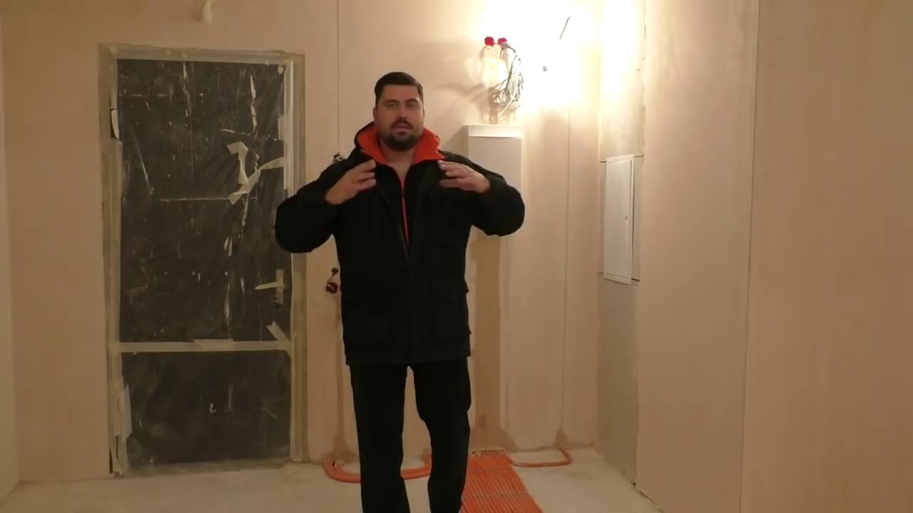

По мне так бред! зачем кабель под освещение в двойной изоляции бросать в пластиковый рукав?? Чтоб горело лучше или для понтов? Просто по картинкам. Дальнейшее не обсуждаю

Если провод типа НГ, НГД (LS) то можно этого не делать, и то только в целях экономии материала. Так гофра для внутренних работ не такая уж и дорогая, по этому лучше её использовать. Для остальных типов проводов, при открытом монтаже - это обязательное условие, особенно при дальнейшей полой отделке помещения - гипсокартон, подвесные потолки и т.п.
PS. Пластиковый рукав не горючий.

Не учите людей ерунде которая кроме понтов не имеет смысла! Ладно здесь не форум А пластиковый рукав горючий и ещё как

Аргументация "железная" :мегашок: - ерунда потому что ерунда, горючий, потому что я так хочу. Если по сути не можете ничего конкретного и аргументированного написать, то лучше промолчать и не флудить, вводя других пользователей в заблуждение. И почитать руководящие документы по требованиям электробезопасности, строительных норм и ПУЭ
5.36 Електричні мережі, які прокладаються за непрохідними підвісними стелями і в перегородках, розглядаються як приховані електропроводки і їх слід виконувати:
а) за стелями і в порожнинах перегородок із горючих будівельних матеріалів згідно з ДСТУ Б В.2.7-19 — у металевих трубах і закритих металевих коробах;
б) за стелями і перегородками із негорючих будівельних матеріалів згідно з ДСТУ Б В.2.7-19 — у трубах, коробах і тучних рукавах, вироблених із негорючих або важкогорючих матеріалів, а також кабелями, що не поширюють полум’я.
Перевод:
5.36 Электрические сети, которые прокладываются за непроходимыми подвесными потолками и в перегородках, рассматриваются как скрытые электропроводки и их следует выполнять:
а) за потолками и в полостях перегородок из горючих строительных материалов согласно ДСТУ Б В.2.7-19 - в металлических трубах и закрытых металлических коробах;
б) за потолками и перегородками из негорючих строительных материалов согласно ДСТУ Б В.2.7-19 - в трубах, коробах и тучных рукавах, изготовленных из негорючих или тяжелогорючих материалов, а также кабелями, не распространяющими пламя.

разные бывают, есть гофры из дешёвого пластика, они горючие, есть негорючие из ПВХ с добавками - самозатухающие, есть огнеупорные на основе полиэтилена с добавками, есть и металлические гофры для деревянных домов;
раньше по своду правил только в гофре можно было, сейчас по новому своду правил, можно без гофры, но только в полостях из негорючих материалов; а вот если, например, тканевый подвесной потолок поддерживает горение, то только в негорючей гофре, аналогично и в деревянных домах;
для высокой надёжности лучше прокладывать все силовые кабели в огнеупорной гофре, понятное дело, что дороже, но когда есть бабло на дом мечты, то пофигу на стоимость )
Вы профессионально занимаетесь электромонтажом? Тогда должны понимать, зачем. И применяется труба гофрированная не распространяющая горение, при чем тут "чтобы горело лучше".
