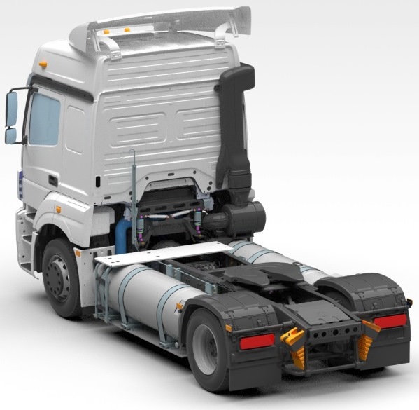

Для СПГ нужны:
a) Сосуд Дьюара большого объёма (на автомобиле)
Для чего на автомобиле сосуд Дьюара? Сжиженный газ остается сжиженным при давлении 16 атмосфер и нормальной температуре, достаточно бытового газового баллона.
Цитата:
Так метан может хранится на борту автомобиля в сжатом до давления примерно 200 атмосфер виде, это так называемый компримированный природный газ (КПГ, CNG) или в сжиженном виде (СПГ, LNG), при этом температура сжиженного газа составляет минус 160 градусов, в связи с чем он хранится в специальном криогенном баке.
https://kamaz.ru/production/serial/sedelnye-tyagachi/gazovye-avtomobili-kamaz-5490-neo-2/

ambystoma писал(а): Перейти к сообщению
А у вас когда-нибудь был газовый баллон дома? Вы его остужали до -160 градусов? А в зажигалках тоже сосуды дьюара нужны? Вернитесь в реальный быт, хватит лазить по технологиям сжижения газа и потом с умным видом писать вопиющие глупости.

Eastoop писал(а): Перейти к сообщению
Не нужно переходить на личности и дерзить, уважаемый.
Я вам привел цитату с сайта КАМАЗа и ссылку дал (Газовые автомобили KAMAZ). Это не какие-то технологии сжижения и "вопиющие глупости", а тех.характеристики реальных KAMAZов. Учитывая вашу неспособность понять, что откуда (обвиняете меня в лазанье по технологиям сжижения газа), вот более полная версия цитаты:
Цитата:
Следует отметить, что природный газ метан в автомобилях KAMAZ-5490-5Р NEO 2 хранится в разных состояниях.
Так метан может хранится на борту автомобиля в сжатом до давления примерно 200 атмосфер виде, это так называемый компримированный природный газ (КПГ, CNG) или в сжиженном виде (СПГ, LNG), при этом температура сжиженного газа составляет минус 160 градусов, в связи с чем он хранится в специальном криогенном баке. В единице объема компримированного газа содержится 200 единиц объема газа в свободном состоянии, а в единице сжиженного газа – уже 600, поэтому в сжиженном виде на борту автомобиля можно разместить больше газа.
Пример KAMAZа с криобаками:
KAMAZ-5490-80802-5Р(90) – автомобиль, работающий на сжиженном природном газе (СПГ). Установлены 2 криобака по 530 литров, общей вместимостью 406 кг. Запас хода на одной заправке 1400 км.
А на даче? И когда на улице -20 и баллон на улице? Включаете электро плитку?
А зажигалка на морозе как?
А я вам отвечу, что в выше перечисленном используется пропано бутановая смесь газов у которой температура кипения (испарения) варьируется от -0,5°С до -43°С в зависимости от пропорции газов, при этом давление сжижения 16 бар.
Пропано бутановую смесь, правда с минимальным количеством бутана в зимнее время, используют в ГБО автомобилей, так как только на этой смеси оно может работать без серьёзных изменений в ДВС, (в простой адаптации).
Здесь же речь идёт о МЕТАНЕ у которого характеристики совсем другие, да и ДВС на салярке уже никогда не заведётся (топливная аппаратура другая, от слова совсем).
Дьюар (сосуд дьюара) емкость для хранения сниженных газов без давления (термос), здесь тоже не совсем про него.

andy040670 писал(а): Перейти к сообщению
Может я че-то путаю, но на газе сначала греют, а потом на бенз переходят, в гору бенз и только бенз. В городе газ хорош, но не на пересеченной местности!

irshatno писал(а): Перейти к сообщению
Греют на бензине (по крайней мере у меня так было, на газе не заведёшь), а в остальном всё верно.
В Сургуте , -42 заводил дизель, МаЗ..
На газе не заведется никогда..
