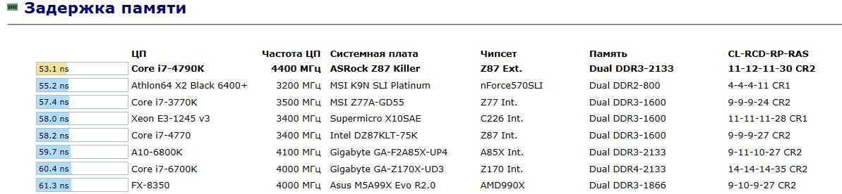

_PsiH_
Предупреждений: 1
Стаж: 16 лет 10 мес.
Сообщений: 2241
Ratio: 20.367
Поблагодарили: 4
Откуда: С Марса
dimitriy7 писал(а): Перейти к сообщению
А всё, что отличается -- это заводской разгон (именно он обозначается аббревиатурой "ХМР").
Совершенно верно, всё это посмотреть можно в AIDA64 Engineer в разделе SPD для каждой памяти отдельно, вот пример моей оперативы
стандарт DDR3-1333 (667 МГц)
Профиль Extreme DDR3-1600 (800 МГц)
Профиль Enthusiast (Certified) DDR3-2133 (1066 МГц)
У меня выставлен в биосе профиль Enthusiast (Certified) DDR3-2133 (1066 МГц) тест задержки памяти самый верхний :смущение:
Windows 11 Pro x64_SSD Samsung 970 EVO 512GB_ASUS Maximus VII Ranger_Core i7-4790K_32Gb Kingston HyperX Savage_Gigabyte GTX 1070 Xtreme Gaming 8G_Seasonic Prime Ultra 750W
