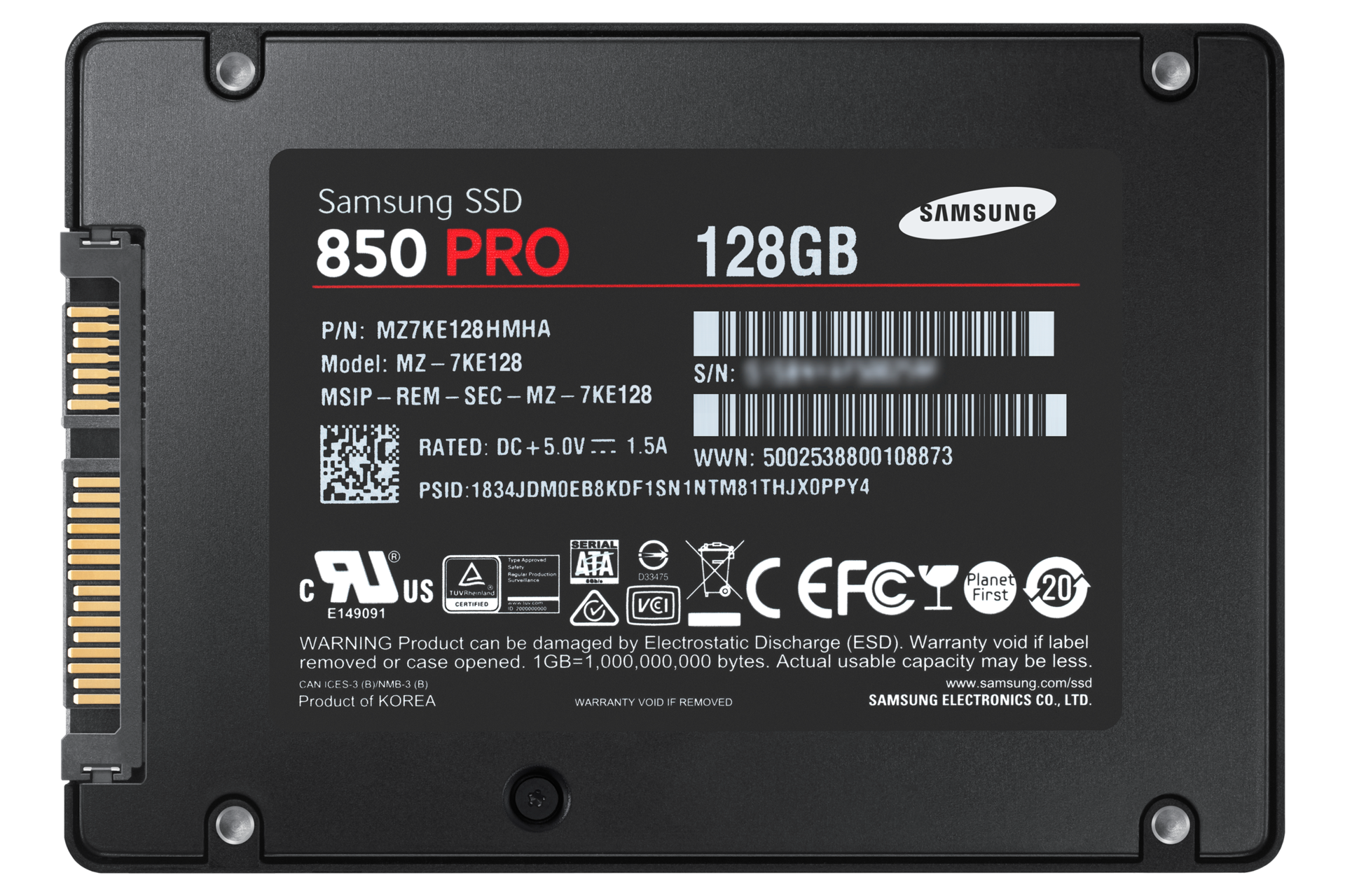

Samsung 850 PRO. Меньше 256Гб не существует.
интересно.... значит, у меня в компе установлен "несуществующий" Samsung 850 PRO на 128 Гб :лол:
В продаже уже несуществующий =)
Samsung SSD 850 Pro (MZ-7KE128) Снят с производства, но его (чаще Refurbished или иногда новый) все ещё можно купить, при желании.
