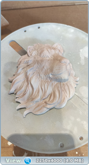

Я же буду подготавливать зеркало из постера (точнее его 20-25см'ый кусок) Первым делом масштабирую до нужного мне размера.
Второе, 3d-принтер не умеет сглаживать, поэтому применяем полигональное сглаживание. В разных программах эта функция называется по-разному. В моём случае: turbosmooth. Выставляю уровень, чтобы самый широкий полигон был не выше 1-1.5мм. Иначе будет заметно после печати. Так как мне нужен профиль с вырезами под стекло и задник, сдираю с оригинала профиль, редактирую в виде spline и снова округляю в прежнюю форму. Оставляю зазоры, чтобы там не произошло скругления. Потом просто соединяю. Главное чтобы полигон был замкнутым. Не все слайсеры умеют правильно заполнять. После чего размечаю градусы и замеряю по размеру, чтобы влезал на печатный стол моего принтера (21смх21см) - 30 градусов.
Теперь нужно в нужном количестве заново расположить декоративные элементы, дабы мой кусок был унифицирован (30 кратное)
У декоративных элементов так же нужно убрать пустоты. Чтобы в полигонах не было дырок. И так со всеми элементами... Теперь экспортирую как .stl и отправляю в Cura. В процессе печати:

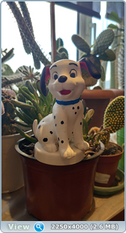

Доброго времени суток, мои юные любители 3d-печати!
Очередной любимый вами фотоотчёт.
В этот раз на операционном столе у хирурга с трясущимися руками - один из ста далматинцев.
Размер, и количество пластика для отливки, как обычно, можно подглядеть на скриншоте:
Операция начинается с "раздевания" модели от поддержек:
После чего следует привычная нам работа наждачной бумагой и гравюрной машиной, а финалом покрытие грунтовкой:
Скорее всего в последний раз я буду покрывать airbrush-ем первоначальный слой.
Не идёт к Петрову шайба - хоть ты... ©
Вспомнил про фотоотчёт, уже когда начал белить ухо:
На данный момент остановился в таком варианте, возможно ещё буду подправлять местами, но это не точно:
PS. Сегодня должен придти лак, так что на этой неделе буду пробовать издеваться над той моделью, которую не жалко будет выкинуть
Просматривая архив 3d-моделей не смог пройти мимо этой.
Вы только всмотритесь: какие зубки, какой носик, а какие глазки... Почти такой же красавец как и я!
Саму модель можно было бы скачать на nnmclub
Начало как всегда скучное:
  • Отделить поддержки
  • Поработать наждачкой
  • Грунтовка
Следом идёт:
  • Сделать макияж
  • Одеться
  • Достать рабочий инструмент
  • Выходить на работу
Недавно купил кисточки для лакировки. Опробовал на этой модельки. Результат удовлетворительный для первого раза. Намного легче нежели заливать. Финальный результат:
