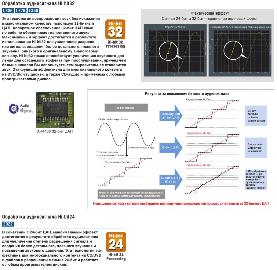

Предлагаю все обсуждения на тему ресиверов вести здесь.
Важно! Прочтите прежде чем задать вопрос или создать тему.
Лучшие AV Ресиверы по оценкам экспертов
Пионеры класс D x7
Пионеры класс D x6
Пионеры 2014, спасибо ЕпрсТ

Сам ЦАП стоит копейки, не стоит на него обращать внимание при выборе, ну приглядеться можно =) alpe правильно говорит - главное их качественная обвязка. Поправочка: у LX56 установлен AK4480, LX57 - ESS Sabre DAC.
alpe ®
Стаж: 14 лет 4 мес.
Сообщений: 144
Ratio: 144.932
Извиняюсь, рука дрогнула, Сабре ставят в линейку этого года, т.е. начиная с LX57.
ESS Technology Inc. SABRE 32bit Ultra ЦАП, т.е. модель 9016 http://www.esstech.com/?p=products_DAC
Он имеет up to 128dB dynamic range and 0.0003% (-110dB) THD.
Если все же будете рассматривать LX56, то советую обратить внимание на SC2022, несмотря на некоторую упрощенность цифровой части он имеет те же усилители и раза в два меньшую цену.
