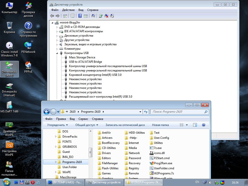

Докладываю: с usb3 флешки через usb3 порт C9PE MultiMedia 2k10 Plus Pack не грузится вообще (продолжает крутить загрузку до постижения дзен), win7x64 Грузится, но в процессе установки драйверов на Usb3 теряет флешку, и раздел с программами лично у меня не подключился вообще.
Через usb2 вроде работает.

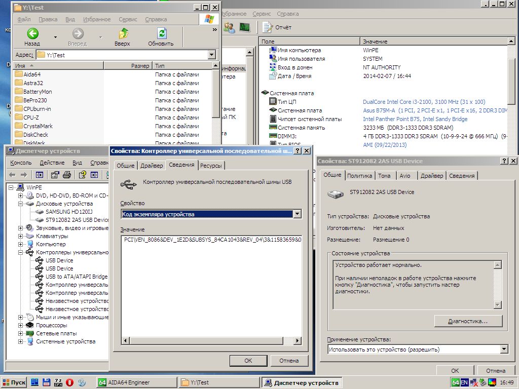

vpupkin809, я понимаю, что у тебя контроллер USB3 единственный и неповторимый... :) Но, вообще, мне известно 9 производителей: AMD, ASMedia, Etron, FrescoLogic, Intel, NEC, Renesas, Texas Instruments и VIA (драйвера на них есть в сборках). Причём у каждого в линейке от двух до десятков контроллеров. Универсальные драйвера для 3.0 есть только в 8-ках, для младшеньких нужно ставить отдельно, для каждой железяки свой. Драйверов под ХР/2003 для Intel USB3 не существует в природе... но в некоторых случаях под С9РЕ эти контроллеры работают (в режиме 2.0, только вчера проверено на практике для материнки Asus B75M-A). Возможно, это определяется Bios/UEFI.
По 7-ке - а посмотреть в диспетчере устройств? Возможно, железяка новая и имеющийся драйвер не подходит.
По Акронисам - полностью удалены только Linux-версии. Оставлены win32-версии ATIEES, ATIH и RecoveryExpert (огрызок ADDH).
По флешкам - могут. FAT32 для флешек ограничивается размером 32Гб... но, в принципе, можно поиграться с размером кластера в Rufus (увеличить), тогда, возможно, и 64-ка пойдёт.

Контроллер Intel, USB3 Intel Panther Point PCH - USB 3.0 xHCI Controller [C-1], чипсет HM70.
По акронисам ясно, особенно учитывая, что они у меня кривовато отрабатывали периодически, и приходилось переделывать парагоном.

vpupkin809, ещё раз проверил на упомянутой Asus B75M-A. Все сборки работают в порту 3.0. Кстати, мать мне очень понравилась, хотя и бюджетная. Очень удобный UEFI Bios - например, по F8 (QuickBoot) показывает меню загрузки, в котором присутствуют как EFI, так и Legacy режимы для носителя со сборкой. Чипсет близок к упомянутому тобой (B75), не думаю, что есть различия в USB3-контроллере. Видимо, всё же причина в UEFI/Bios, позволяющем использовать совместимый с 2.0 режим для ХР/2003. Ну, а в 7х86 нужно экспериментировать с различными версиями драйвера.
