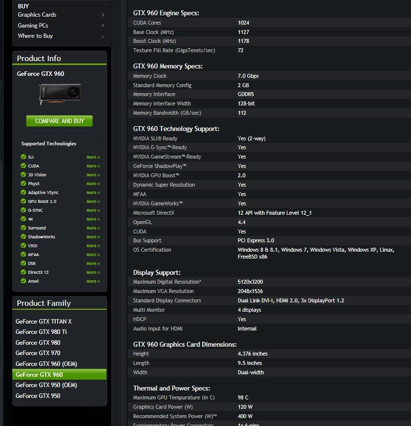

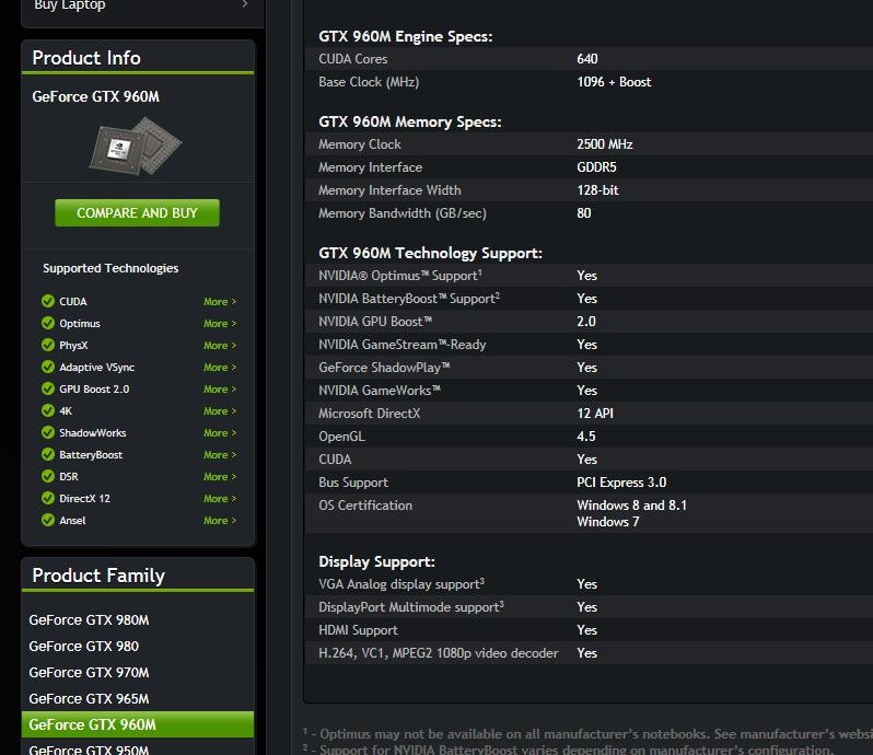

Примерно вот так :смущение:
http://www.geforce.com/hardware/notebook-gpus/geforce-gtx-960m/specifications
http://www.geforce.com/hardware/desktop-gpus/geforce-gtx-960/specifications

_PsiH_
Спасибо. А на что конкретно влияют те фичи, которые есть у РС и отсутствуют у ноута? Если там только в разрешающей способности экрана дело, то для меня это не критично вообще. И я, чего-то, не нашел сведения о температурном режиме в "М"-версии... Она не греется или не охлаждается? И что такое "Gbps" в Мемори Клок? В чем разница?
