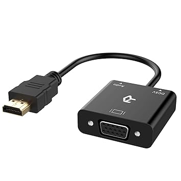

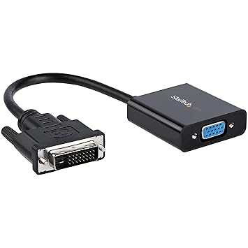

Если у вас такая картинка сзади: то нужно искать переходник через hdmi типа такого
либо через dvi-d типа такого
либо display типа такого
Всё зависит от того, что в магазине в наличие.
