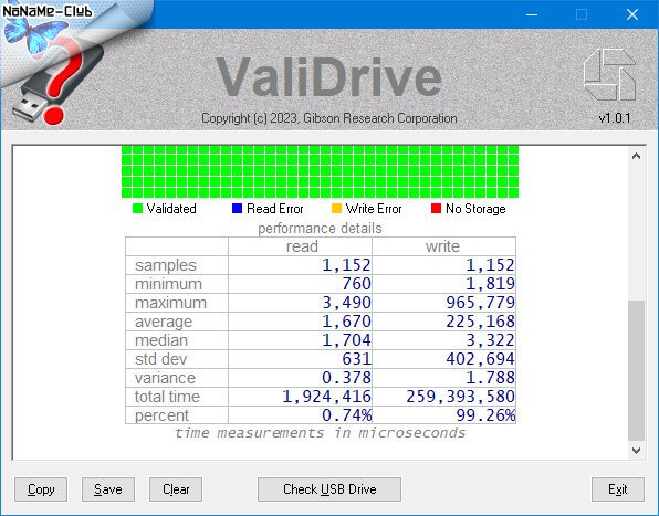

Быстро проверьте любой USB-накопитель большой емкости на наличие умышленно утерянного места.
ValiDrive выполняет быструю выборочную проверку в произвольной последовательности всего заявленного дискового пространства. В каждом месте он проверяет успешность хранения и извлечения случайных (не поддающихся подделке) тестовых данных.
На первый взгляд это может показаться незначительным раздражением: вы покупаете диск емкостью 1 или 2 терабайта по выгодной цене, а вместо этого получаете диск емкостью 64 ГБ. Но здесь НЕ происходит этого!
Похоже, это тот диск емкостью 1 или 2 терабайта, который вы приобрели. Подключаешь его к компу и все нормально. Вы даже можете копировать файлы на диск; столько, сколько вы хотите. И когда вы посмотрите на содержимое диска, файлы там. Но коварно то , что содержимое файлов, возможно, никогда не сохранялось.
Эти мошеннические диски содержат достаточно места (обычно 64 ГБ) для убедительного хранения списка каталогов файловой системы . Но как только первые 64 ГБ дискового пространства будут заполнены, содержимое любых дополнительных файлов фактически не будет сохранено. Их имена, даты и размеры будут храниться в каталоге в передней части накопителя. Будет казаться, что все в порядке. Но содержимое файлов будет пустым, поскольку они «хранились» там, где нет хранилища.
Операционные системы не проверяют, действительно ли записанные ими данные были записаны. Они полагаются на честность устройств хранения данных, чтобы сообщать об ошибках. Если произойдет ошибка записи, операционная система перезапишет данные в другое место. Но эти намеренно мошеннические диски никогда не сообщают о каких-либо проблемах — они просто молча удаляют любые данные, записанные там, где нет места для хранения.

Цитата:
Внося последние штрихи в основное обновление SpinRite (v6.1), один из тестировщиков предварительной версии SpinRite обнаружил диск, который SpinRite пометил как непригодный для использования. Оказалось, что у этого накопителя есть только хранилище спереди. Узнав об этой серьезной проблеме в отрасли, я купил на Amazon 12 недорогих флэш-накопителей емкостью 1 и 2 терабайта... и каждый из них был поддельным мошенническим диском:
Цитата:
В случайной, неповторяющейся последовательности, в каждом из 576 отдельных, равномерно распределенных мест на любом диске, ValiDrive считывает текущее содержимое этой области. Затем он заполняет эту область случайным «шумом данных», а затем считывает содержимое региона, чтобы убедиться, что «шум данных» действительно был сохранен. Затем ValiDrive всегда перезаписывает исходные данные региона, чтобы восстановить любые данные, которые могли там изначально храниться.
Поскольку некоторые диски содержат внутреннюю кэш-память, что может затруднить такое тестирование, ValiDrive сначала определяет, присутствует ли какое-либо кэширование в оперативной памяти, и если да, то размер передаваемой информации, необходимый для обхода любого кэширования.
Цитата:
ValiDrive намеренно выполняет быструю и поверхностную «выборочную проверку» запоминающих устройств накопителя специально с целью проверки наличия хранилища. Он не предназначен и не обеспечивает всестороннее и глубокое тестирование носителей массовой информации. Во-первых, для этого потребуется гораздо больше времени; и коммерческий продукт GRC SpinRite, который также выполняет восстановление данных мирового класса, был создан именно для этой цели.
Цитата:
Карта дисков ValiDrive содержит 32 x 16 квадратов. Таким образом, он тестирует 576 равномерно расположенных 4-килобайтных областей любого диска, что в общей сложности составляет 2 359 296 байт , или около 2,36 мегабайт. Если диск содержит внутреннее кэширование ОЗУ, ValiDrive обнаружит это и может при необходимости увеличить размер своей тестовой области, чтобы обойти такое кэширование; но это не часто встречается.
Цитата:
Вопрос: Когда мне следует использовать SpinRite вместо ValiDrive?
Ответ: Эти две программы дополняют друг друга, но очень разные. ValiDrive быстро проверяет наличие любого хранилища в 576 местах на носителе диска. SpinRite тщательно, глубоко и полностью исследует, проверяет и тестирует носитель информации на любом диске, а также при необходимости выполняет комплексное восстановление данных. Таким образом, ValiDrive — это «быстрый» тест, позволяющий определить наличие какого-либо хранилища, тогда как SpinRite — это мощный тест, который проверяет каждый байт хранилища диска, чтобы убедиться в его целостности и надежности.
