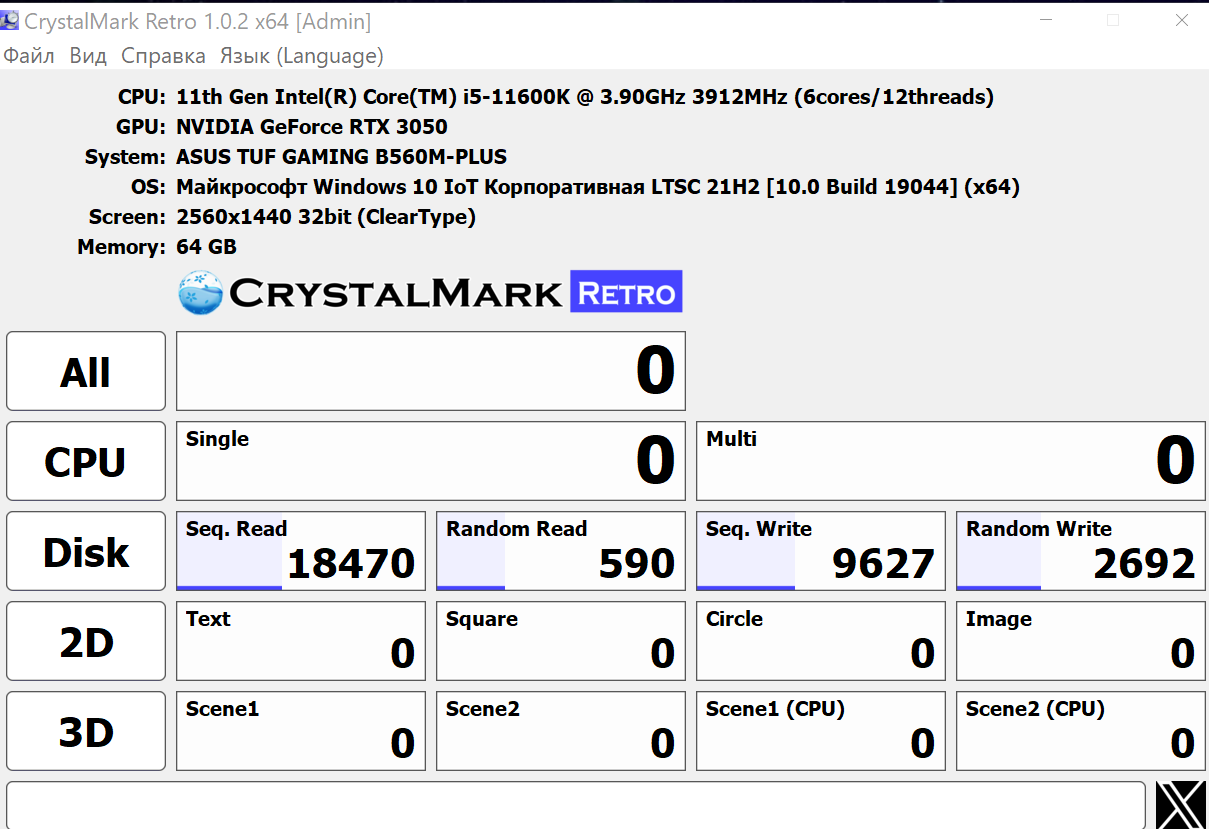

Поставлена SSD Western Digital M.2 NVMe PCie 4.0 SN750SE (WDS250G1B0E) 250 ГБ. Покупал на Озон, было написано оригинал. Dashboard определяет.
Прошёл год с момента покупки. С каждым днём комп стал загружаться медленнее.
Комп сегодня загружается минуты 2, не меньше. Закрывает Винду и отключается комп быстро, секунд за 10.
Сделал тест CrystalMarkRetro. Озадачился.
Добавлено спустя 6 минут 24 секунды:
Копирую со скрина:
ЗУ CrystalMark Retro 1.0.2 x64 [Admin]
CPU: 11th Gen Intel(R) Core(TM) i5-11600K @ 3.90GHz 3912MHz (6cores/12threads) GPU: NVIDIA GeForce RTX 3050
System: ASUS TUF GAMING B560M-PLUS
OS: Майкрософт Windows 10 loT Корпоративная LTSC 21H2 [10.0 Build 19044] (x64)
Memory:64 GB
Disk Seq. Read 18470 Random Read 590 Seq. Write 9627 Random Write 2692

dr-pv писал(а): Перейти к сообщению
https://hostingkartinok.com/show-image.php?id=41422549ebbb5adb6cba18295a079616
Блин, ни разу картинок не прикреплял... Что-то вместо картинки ссылка...

dr-pv
У меня дешманская: KIOXIA-EXCERIA G2 SSD на 1тб
Так что всё с вашим SSD в порядке.

Injulir, спасибо большое!
