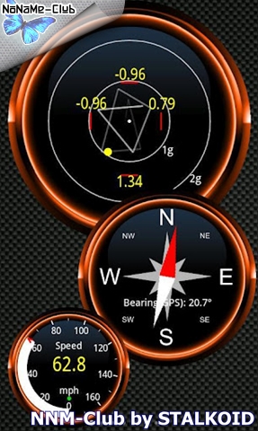

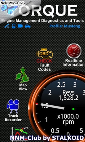

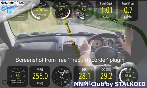

Программа для диагностики автомобилей с интефейсом OBD-II.
Программа предназаначена для получения и отображения дигностической информации о работе двигателя через интерфейс OBD-II.
Для подключения нужен OBD-II bluetooth адаптер.
Собственно программа умеет получать всю информацию по интерфейсу OBD2.

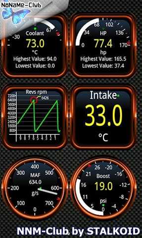

Имеется 7 настраиваемых экранов. Можно выводить информацию в виде графиков, цифровых значений, циферблата. Есть несколько предопределённых виджетов, можно создавать свои.

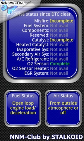

Программа умеет отображать текущие параметры работы двигателя, отображать и рашифровывать коды ошибок, стирать ошибки из ЭБУ автомобиля(погасить ламочку check engine на приборной панели).
подробное описание стандартных параметров есть на википедии OBD-II_PIDs.
Можно настроить алармы на различные значения датчиков, например температура охл.жидкости, обороты двигателя, скорость.
Можно загрузить или самому настроить раширенный набор OBD2_PIDов, определяемых производителем автомобиля.

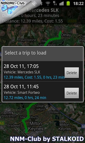

Программа умеет автоматически отправлять логи значений датчиков на web сервер и после можно посмотреть маршрут и значения датчиков в разное время.
