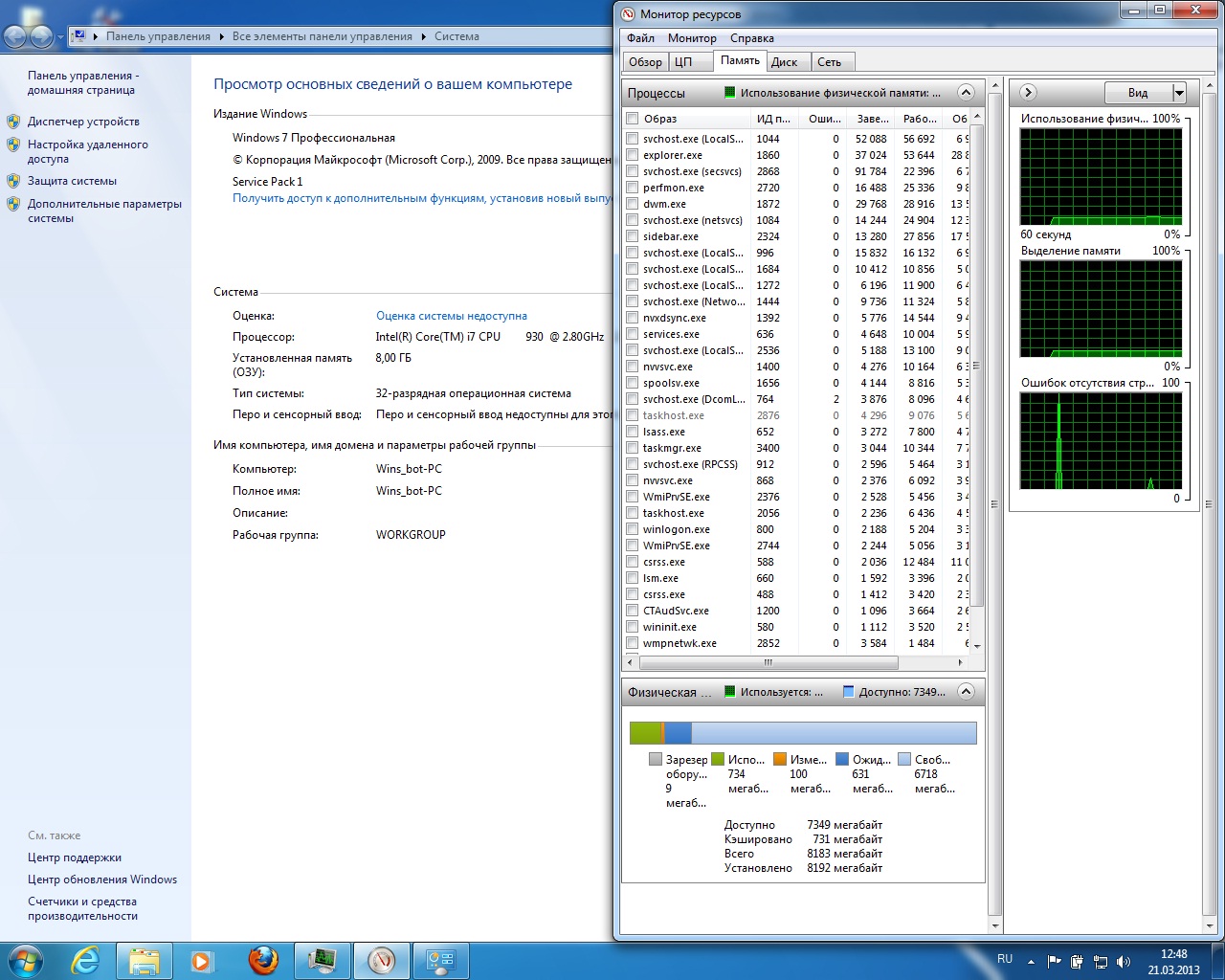

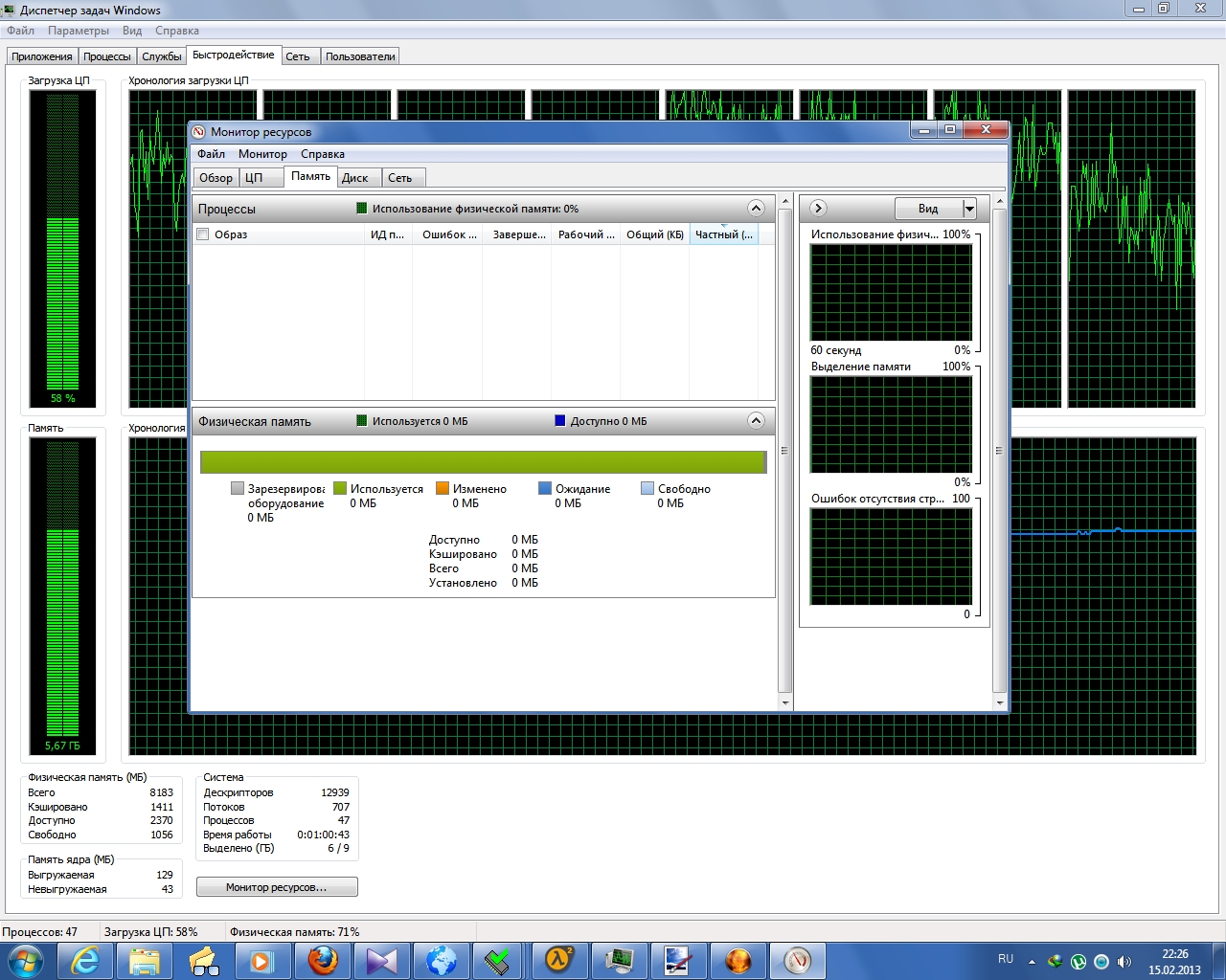

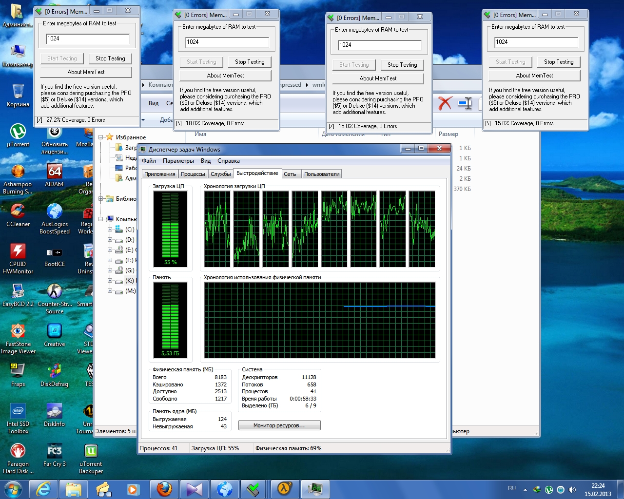

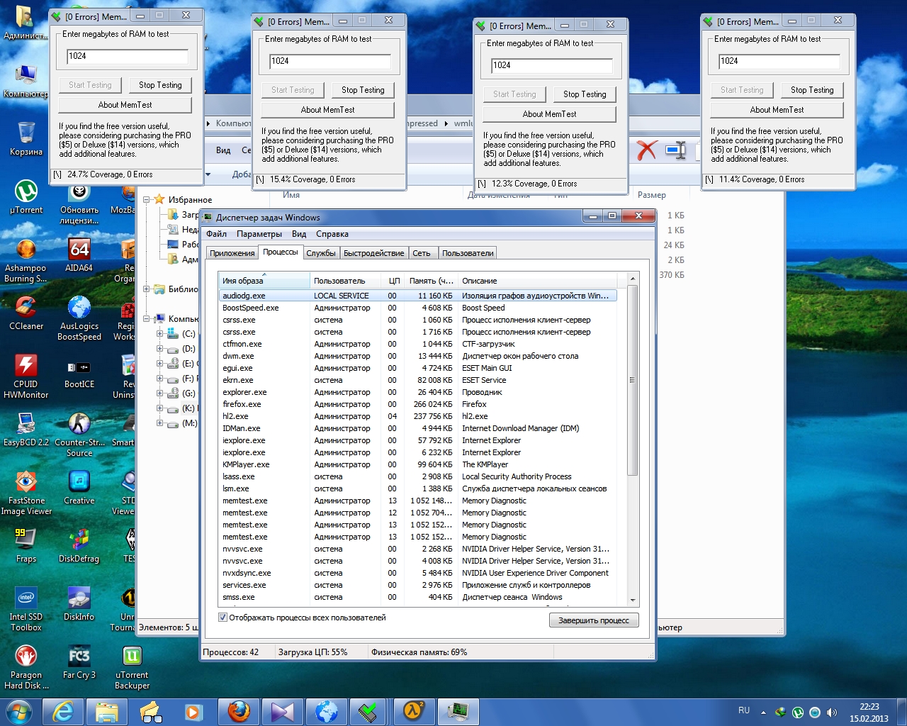

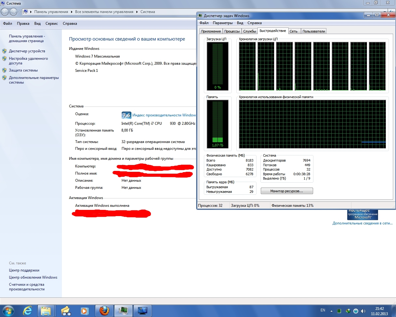

Описание: Утилита позволяющая разблокировать PAE в Windows 7. PAE это механизм расширение адресов виртуальной памяти увеличивающий лимит оперируемой памяти до 128Gb RAM. По окончанию выполнение утилиты система пере запустится, при загрузки будет предложено две конфигурации системы, нижняя ваша с верху новая с PAE (она теперь по умолчанию первая в загрузке).
Physical Address Extension (PAE) — режим работы встроенного блока управления памятью x86-совместимых процессоров, в котором используются 64-битные элементы таблиц страниц (из которых для адресации используются только 36 бит), c помощью которых процессор может адресовать 64 ГБ или 128 ГБ физической памяти в зависимости от процессора (вместо 4 ГБ, адресуемых при использовании 32-разрядных таблиц), хотя каждая задача (программа) всё равно может адресовать максимум до 4 ГБ виртуальной памяти. Также, в новых моделях процессоров в PAE-режиме старший бит элемента таблицы страниц отвечает за запрет исполнения кода в странице, что затрудняет атаку по методу переполнения буфера.
Впервые расширение появилось в процессоре Pentium Pro. Для использования 36-разрядной адресации памяти необходима поддержка расширения физических адресов на аппаратном уровне (можно определить по команде CPUID) и программное включение режима PAE в ОС.

Для преодоление ограничения в 4Гб оперативной памяти в Windows 7 32 bit. Ограничение лимита увеличивается до 128Гб. Опытным путём выяснено что некоторые ТВ тюнеры не работают в режиме расширенной адресации, программы и игры требующие больших ресурсов от системы работают ни как не хуже чем на 64 bit.
