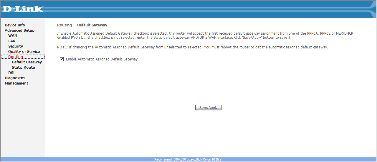

попробуйте снять галку сетевой экран, ну или поставить галку проброс PPPoE
в дополнительно заскриньте "маршрутизация" или сами попробуйте посмотреть нет ли там проброски портов

alexei-smorygo ®
Стаж: 13 лет 7 мес.
Сообщений: 14
Ratio: 1.014
Поблагодарили: 351
Откуда: Россия,Псков
это?

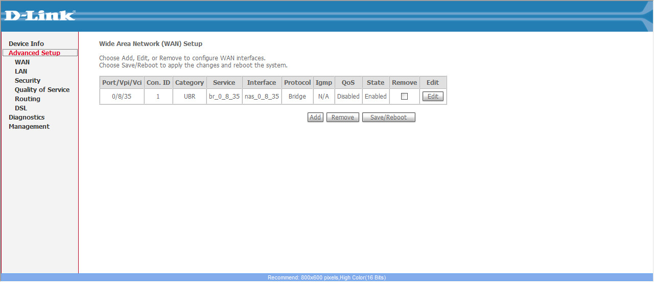

Мои настройки Dlink 2500U (без Wi-Fi), (настроен на мост, но не принципиально). Профиль соединения - скрин №1 Добавлено спустя 18 минут 8 секунд:

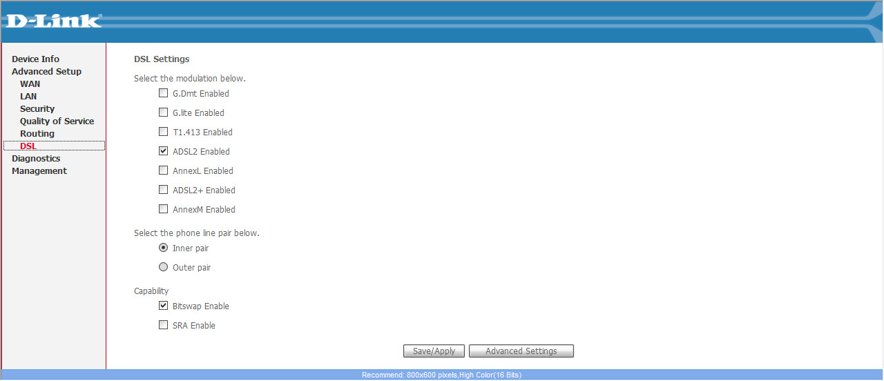

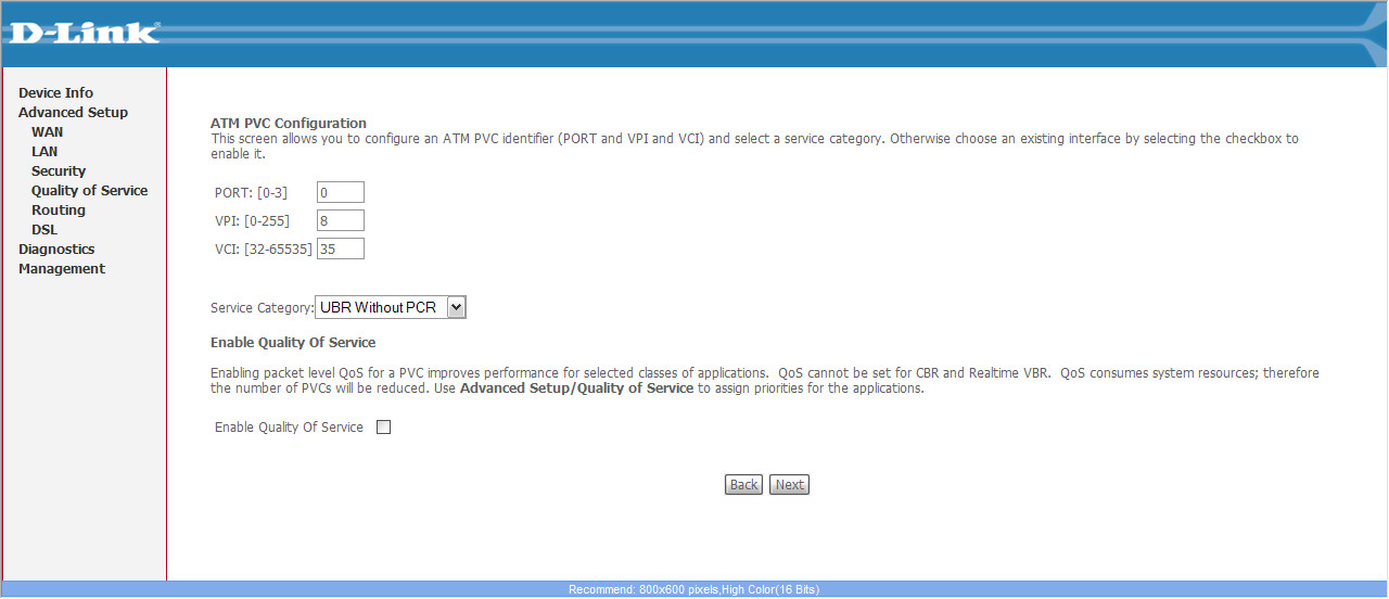

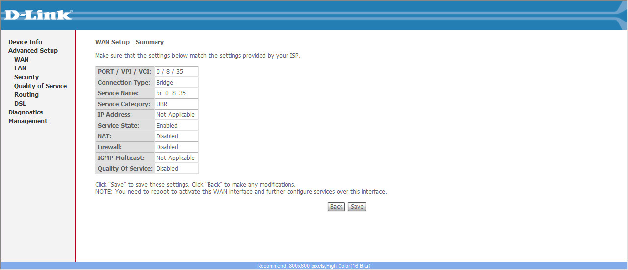

прошивка у меня модема другая . нашел как второй скрин выставил галки так же.
