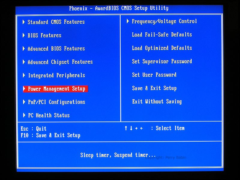

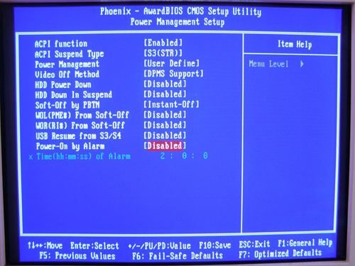

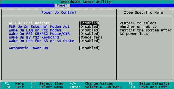

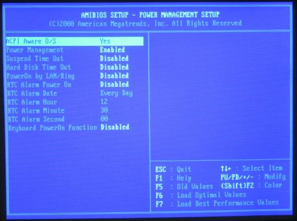

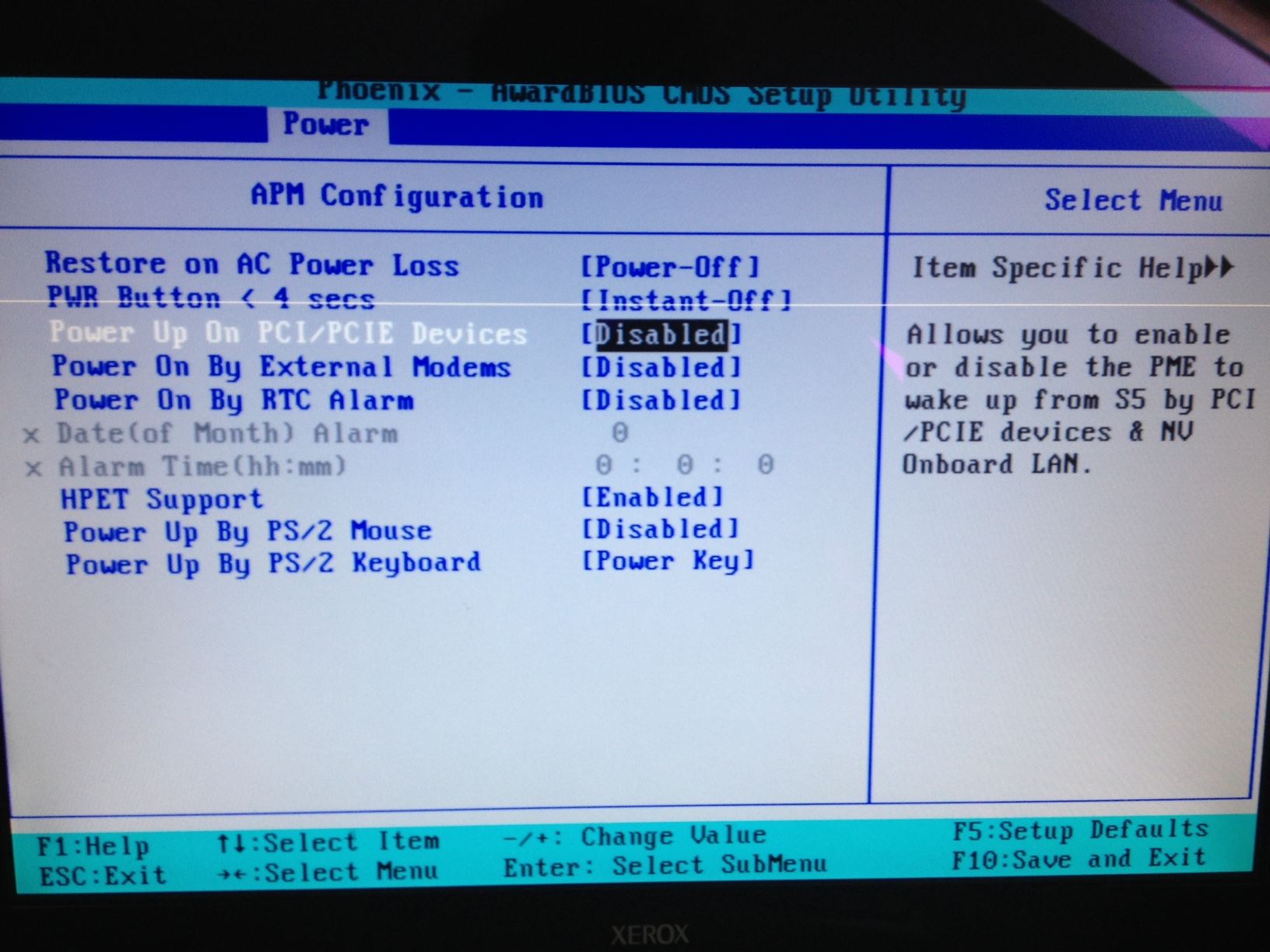

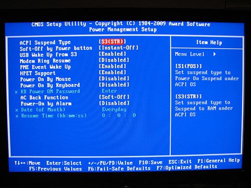

Или сами заблокируйте (установите состояние Disabled) всё, что касается Wake On, Wake Up, Power On, Power Up.
Например, смотрите ниже примеры из сети:
Неизвестно насколько старый компьютер/ноутбук, неизвестен производитель BIOS, чтобы поискать в сети более подходящие скриншоты и подсказать точнее то самое место и нужные опции.
И ещё, поищите там же в настройках сброс к настройкам по умолчанию. Это может быть, например, клавиша F5, F6, F7, смотрите подсказки там - ищите слово Defaults.
